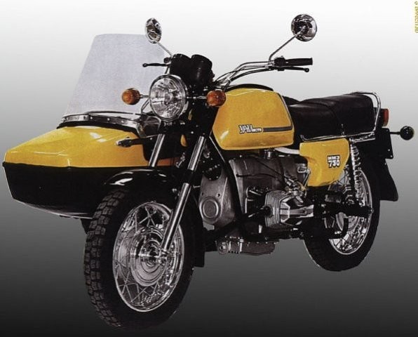

На Урале М73 5 ступка. Но этих 73 Уралов штуки 3 может было сделано.
http://kolyaska.clan.su/_ph/2/927504274.jpg
http://www.moto-planeta.ru/uploads/gallery/main/2/x_0c9b63dd.jpg
http://oppozit.ru/model/m-73/imz_m-73_03.jpg

а где можно глянуть что м66,шел на экспорт
Насколько я знаю, в лысых годах они в Англию шли. Как одиночки так и с коляской.
Даже теперь сайтов про них понаделано, например:
В Штатах и Канаде - хрен знает когда начали появлятся. Этот возможно из Англии каким-то образом и приплыл.
