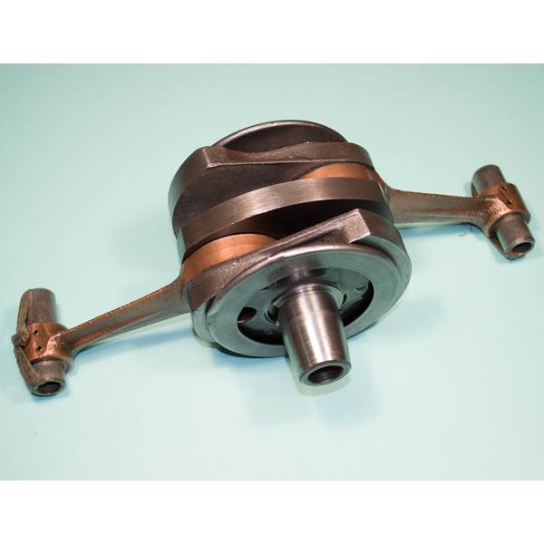

http://motaki.ru/image/cache/data/ural/kval_ural_russia_1-600x600.jpg В интернет магазинах продают коленвал говорят что Россия.друг покупал вроде не жалуется.
вот точно такой же купил
Продам нервную систему, в отличном состоянии! Заводится с полуоборота!!!
Ну и как? Сколько уже наездил?

история как покупал , пришел в магазин говорю нужен коленвал ураловский продавщица говорит нету ,а я смотрю на полочку лежит один ,говорю вот же один есть а она говорит это типо муравья старого образца ,ну я пошел домой взял старый коленвал с собой что б сравнить ,пришел посмотрел точно такой же , видать перепутали ,фак в том что цена в два раза дешевле на нем стояла чем на ураловском ,и я радостный пошел домой с коленвалом и экономлеными деньгами )))

Маркировка там есть?
Добавлено: 03-09-2014 06:01:10
набита цифры 0,4,5
не видел
34
Re: заклинил
нурик пишет:
набита цифры 0,4,5
(начинающий) пишет:
не видел
Привозите мне коленвалы я вам за деньги хоть всю таблицу умножения на нём набью. За дополнительные деньги могу и алфавит... big_smile  Переть будет лучше и сносу не будет))))

нурик пишет:
каждый коленвала своя группа
У тебя самая лучшая наверно! Ты когда соберёшь свой мотоцикл?

нурик пишет:
Нет у меня 4 группа должно быть 0 как так картер 00
Нурик группа на картере для шестерен ГРМ. У коленвалов нет групп!

нурик пишет:
старый родной коленвал набита цифра 0
Да по барабану что там набито у коленвалов нет групп.

нурик пишет:
Зато на моем коленвале есть.покупал другой коленвал маркировкой 4 не подходит картеру 0 группы.коленвал 3 мм коротки
Во как бывает!  И где не хватало?
