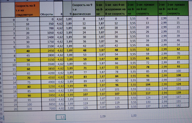

https://i.ibb.co/Vc1B3Mjf/IMG-20200722-WA0002.jpg
Это я, летом 2023 года. И довольный я здесь потому, что приезжал товарищ
https://i.ibb.co/0jtLPmmX/IMG-20221108-214816.png
Шланс осенью 2022 года и привез мне пятиступку.
тут его конечно же поймали местные товарищи из мотоклуба "Брянские Катаны"
Ну, а я поставил коробас на своего "Данилыча" и катаю довольный везде.
Покатал и делюсь ЛИЧНО своими впечатлениями. Не говорю, что я там супер моторист, но...
движка урала маловато.
Пока езжу в такой конфигурации: я - 125кг радости и безумия + движок урал (поршня автотехнология, новый распредвал и толкатели, кулачковое зажигание) + коробка днепр пятиступка Шланс (пятая - прямая) + главная передача урал 9 пара + 19 колеса.
Честно - если на четвертой по спидометру до 75км/ч двигатель не накрутил, то пятая в горку не подхватит. Нет мощи.
Но с горки и с попутным ветром - в добрый путь. Спокойно по спидометру уходит к 80км/ч. Но это так тяжко движку.
Понятно, что движку тяжело и его не хватает. Выхода можно попробовать два:
- переходить на 18 колёса;
- переходить на 8 пару.
Вот так у меня получилась примерная таблица соотношения скорости в зависимости от конфигурации коробка+главная передача.
https://i.ibb.co/SXrStWfW/1000060592.jpg
В последнем столбце должна быть надпись " 5-ая прямая на 9-ке, скорость".

MIX.555 пишет:
Мой опыт подсказывает, что нужно подгонять карбы под степень сжатия, даже если карбы штатные. И нужно ставить мпсз и подгонять график под себя. Тогда пойдет

Карбюраторы стоят 68 Пекар. Свежие. Отрегулированы. Свечи как и надо - кирпич. При работе разность нагрева по цилиндрам не более 2°. Компрессия ровная - по 11 атм.
В общем на работу не жалуюсь.
