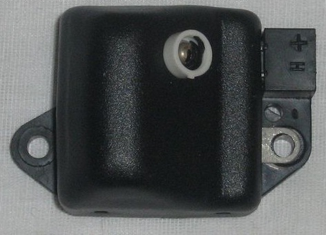

Тема: Реле поворотов 12 вольт от Ижа на Урал.
Подскажите как его подключить ?
http://server-cs-zom.ucoz.com/URAL/store1127.jpg

Борислав думать не хочеш! Поисчи схему Ижа посмотри как включен Ну или соображалку включи свою Сравни с родной релюхой Чем отличаются ?
+ он и в Африке + т е к предохранителю Н к переключателю ну и масса

mexanik62, я думаю просто хотел уточнить, кстате а что за винт там видно в белой крышечке что он делает ?
И как я понимаю то реле это электронное ?

Да реле электронное Много не потребляет работают некоторые даже от 6 В т е на холостых работать будут аж бегом не надо подгазовывать Вин краской законтрен наверно регулировочный Кстати такой не только на моцилях стоит но и на авто Ижевских
я видел на сигналах на подобие таких есть может регулиторка какаято...

и что за винтики и тд,но я думаю что это регулировочный винт времени моргания.

На сигналках там есть такой винт на датчике удара вроде чувствительность регулирует.

винт тот не регулировочный и вовсе , этим винтом транзистор прикручен ,релюха как альтернатива родному довольно не плохая , но от авто работает лучше и по надежнее , пару раз приходилось ремонтировать такие девайсы, вместо штатного ставь только не попутай плюс и выход на переключатель , ну и массу подкинуть нужно ,

У меня на Днепре такое стоит и работает..........,подключение как сказал механик 62,винт для регулировке частоты моргания,но всё чаще всего продают с винтом как муляж...... smile  smile  smile

какой нахрен муляж  в заводском реле нет никаких регулировок  а болтом прикручен транзистор кт805 к корпусу для охлаждения так как корпус реле алюминевый
