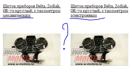

вот хочу поставить Щиток приборов Альфа
http://4put.ru/pictures/max/499/1535084.jpg
но не знаю какой выбрать механический или электронный
на самом урале зажигание не электронное а простое кулачковое и катушка
помогите выбрать какой из них подойдет точно
а то сильно в электронике не разбираюсь и не охотно по пусту потратить 700 рублей
Re: Тахометр на урал. механический или электронный
Электронный пойдет только будет вдвое показывать А механический от чего приводить? Можно конечно от привода маслонасоса но это геморно Ну и вопрос навстречу Зачем он тебе?
если честно то считок уш больно нравится....
а почему в 2е больше? и можно ли это как нибудь исправить?

я себе то ж такой купил!!! сам буду ставить! но тахометр электронный, проверял работает хорошо и вдвое больше не показывает!!!!

На Урале искра идет на каждый оборот коленвала а в Дельте она однокотловая через один Устраняется возможно в схеме тахометра (правда не знаю конкретно устройства) Надо входной кондер уменьшить по емкости в 2 раза Может ответит хто конкретно делал

У ТЕБЯ ВОТ ТАКОЙ?
Щиток приборов Альфа?
ну да............120км/ч, и там куча проводов сзади
