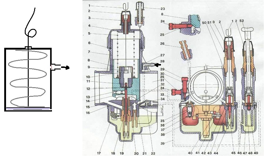

Есть мысль соединить поплавковые камеры, в центре шланга сделать вход, сделать выход на третий тросик, и к третьему тросику поставить типо насоса, и соединить его в шланг. таким Образом при открытии дросселя будет создавать необходимое давление которое будет зависть на сколько выкручена ручка дросселей. (Ход насоса можно подобрать по ходу заслонки, а диаметр выбрать такой чтобы рассчитать необходимое количество воздуха чтобы создать обходимое давление)

Поставь шлангочку между карбами как оно и должно быть! - Вот тебе и система инерционного наддува big_smile

hmm  hmm  hmm  про повышение давления в поплавковой камере: там есть связь с атмосферой (чтоб эта камера самотёком наполнялась),поэтому при нагнетании всё будет выскакивать наружу.
Возможно заткнуть это отверстие и поставить штуцер с калиброванным отверстием (чтоб нагнетаемый воздух выходил одинаково в обоих карбах) возможно это сработает,но надо создать устройство для нагнетания воздуха.

Чтото вы напутали.
Там только одна дырка в к63 дренажное отверстие есть и всё.
и в К68 тоже есть дренажное отверстие.
Так что всё дышать будет ..

На к63 отверстие в низу для слива лишнего уровня бензина,и в верху под крышкой для вентиляции.На к68 не помню,там вроде штуцер для слива лишнего топлива (теоретически для вывода в какую-то ёмкость),а с верху не помню.
