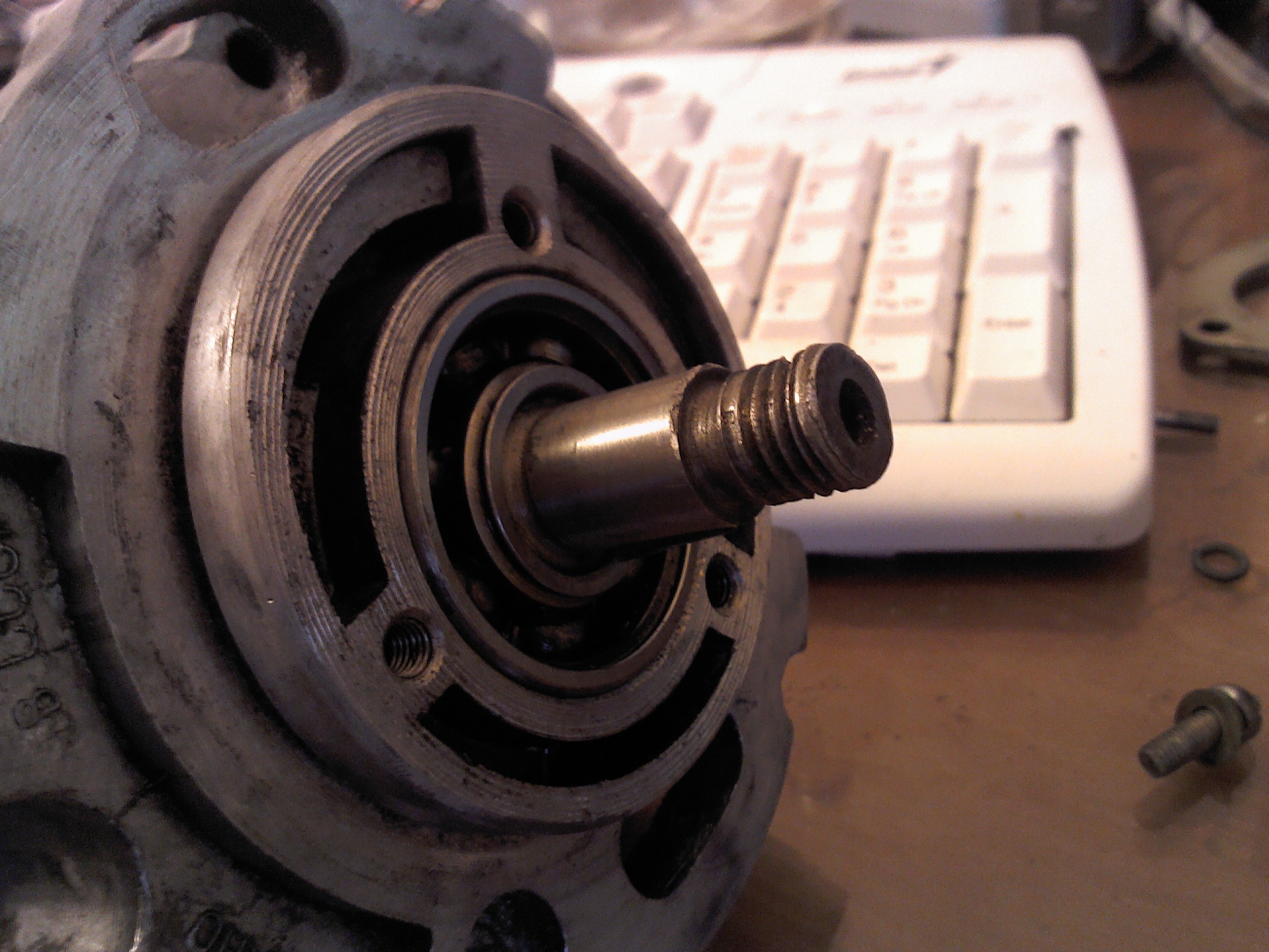

Задний подшипник в хорошем состоянии а вот передний ....
Я короче застрял на разборке как дальше ??? как вынуть маятник и подшипник спереди ?

Re: Генератор(помогите новичку)=)))
если мне не изменяет память hmm -легким нажатием молотка. roll ,только гайку наверни.

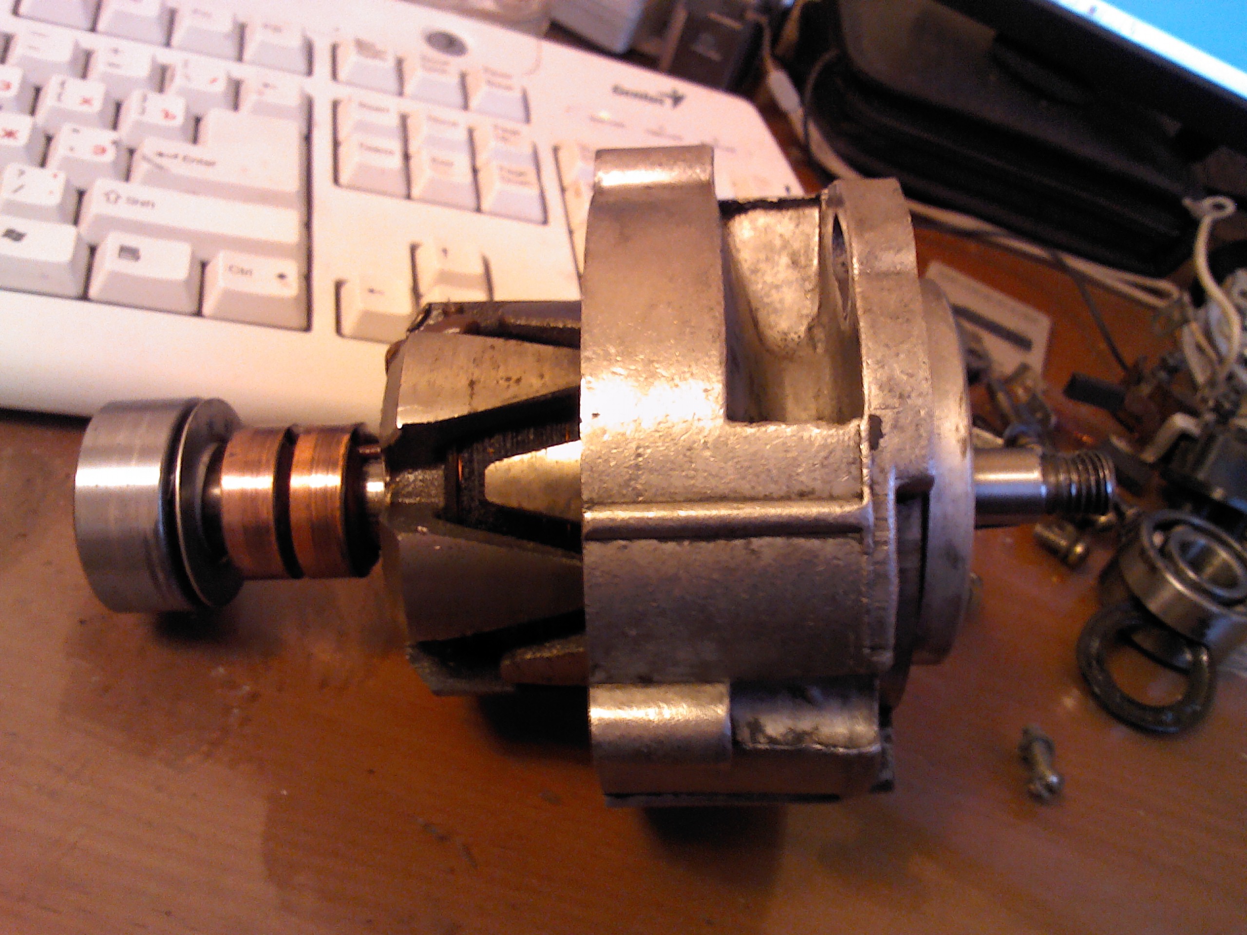

гайка в гараже ....  lol, и я уже так побил и немного попортил резьбу сверху, а зараза не вынимается даже не сместилась.
Да правильно якорь просто что-то написал так просто ...
Там какая та ерунда как потом вынимать подшипник .... ???
Ну шо вы? Простейший съемник нужен!!! Тот которым маховик снимается! Только болты на гаечки в крепежные отверстия. Ну и шоб флянец не выгнуть съемником натяг дал - по воротку молоточком -тюк и дальше натяг и так пока не сойдет.
Был бы этот съёмник ....  neutral
Ну надо приобресть! В технике любой весч незаменимая.
