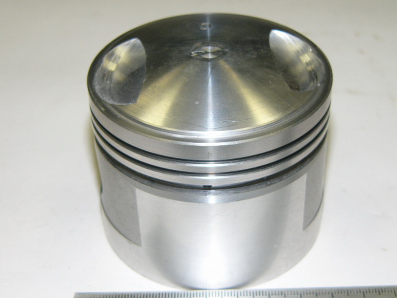

У меня стоят волковские поршни под 92 бензин, там 3 кольца и они уже обычных ураловских в 2 раза.
Re: третье кольцо
PATRIOT пишет:
такие?
http://www.mc78.ru/moto/3528.jpg
Re: третье кольцо
да, похожи. только у меня вырезки под клапана глубже
