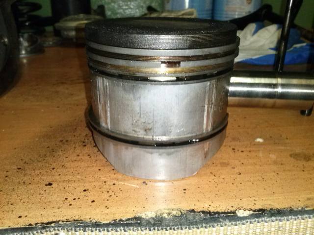

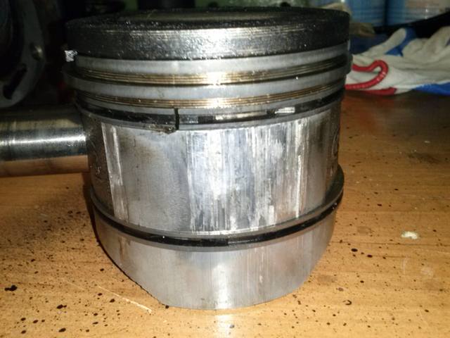

Сразу к делу, про**ал масло, заклинил на ходу, минут через 10 завёлся, доехал до гаража и в спячку на всю зиму. Только сейчас дошли руки. Разобрал и обнаружил такую картину. Фото прилагаются. На поршне очень сильные( чувствуются рукой) потёртости, одно маслосьёмное колечко залегло, еле отковырял, на цилиндре след есть но чисто визуальный( пальцом не ощущается). Нужны ваши советы, поршня и кольца наверное под замену или как?? Дело в том что опыт большой, но никогда не перегревал движки и по этому незнаю что дальше делать. Критика преветствуется)))

http://images.vfl.ru/ii/1394809471/16466d6c/4501065_m.jpg
http://images.vfl.ru/ii/1394809578/5408c938/4501073_m.jpg
http://images.vfl.ru/ii/1394809648/27fc67ce/4501092_m.jpg
http://images.vfl.ru/ii/1394809738/1296ee83/4501099_m.jpg
http://images.vfl.ru/ii/1394809804/4e948ae8/4501107_m.jpg
http://images.vfl.ru/ii/1394809872/e524297d/4501118_m.jpg

эк тя умудрило! как так масло просрл?  я зделал бы так-если гильза цела с твоих слов оставь, поршень погладь шкуркой, кольца новые, осмотри головы,клапона,направляйки ну и сальники по движке мона придется менять. как то так

Так он у тебя не заклинил. Просто прихват поршней в цилиндрах от перегрева.
Если бы мотор заклинил то тебе бы пришлось все внутренности с него выкидывать и новые ставить. А так это ничего страшного, хотя тоже плохо! У половины оппозитчиков такое было.
Делай вот что: на поршне и на цилиндре немного сточи нулевкой все ссадины, потом подбери новые кольца, поставь и ездий дальше.

Ну да, не заклинил, а так прехватило немного))) Просто первый раз такое, незнал как обозвать. Ещё вопрос, а как ремонт определить??? Имею в виду кольца подобрать. У нас не продают, придётся по интернету заказывать, боюсь ошибиться. У меня на поршне буква А выбита, что это значит???

а-77,91/77,92мм

А это значит что первый ремонт. Ну а так лучше кольца подбирать на месте в цилиндр

на месте полюбому не получится, закажу первого ремонта и оттуда уже буду плясать)) big_smile
