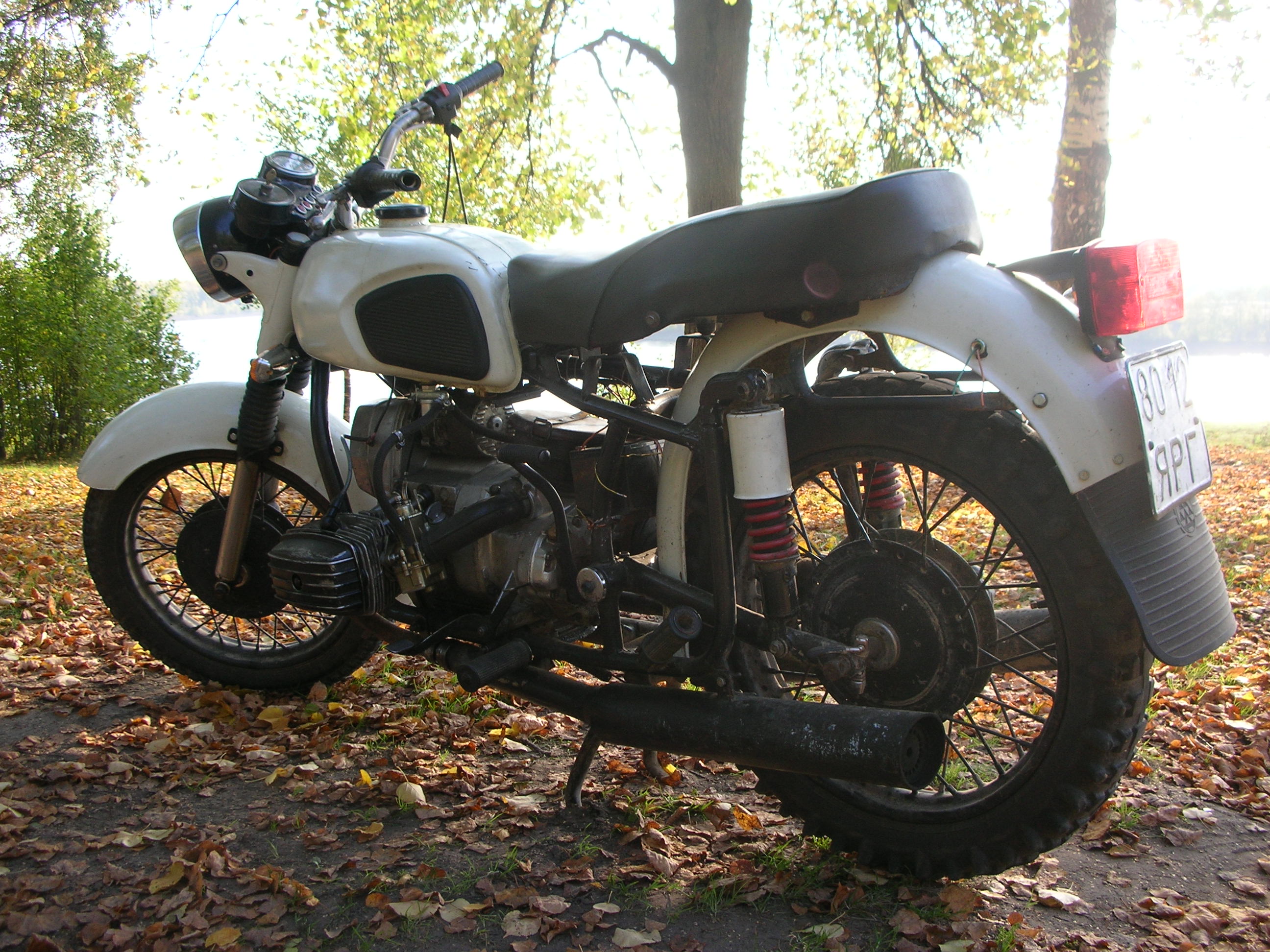

smile Тот самый гореднепр. 83 год.

Ох...но смотрится с одним задним правым и одним передним левым поворотником big_smile
Это фишка такая)) На самом деле таким забрал. Жду пока поворотники приедут с китая.

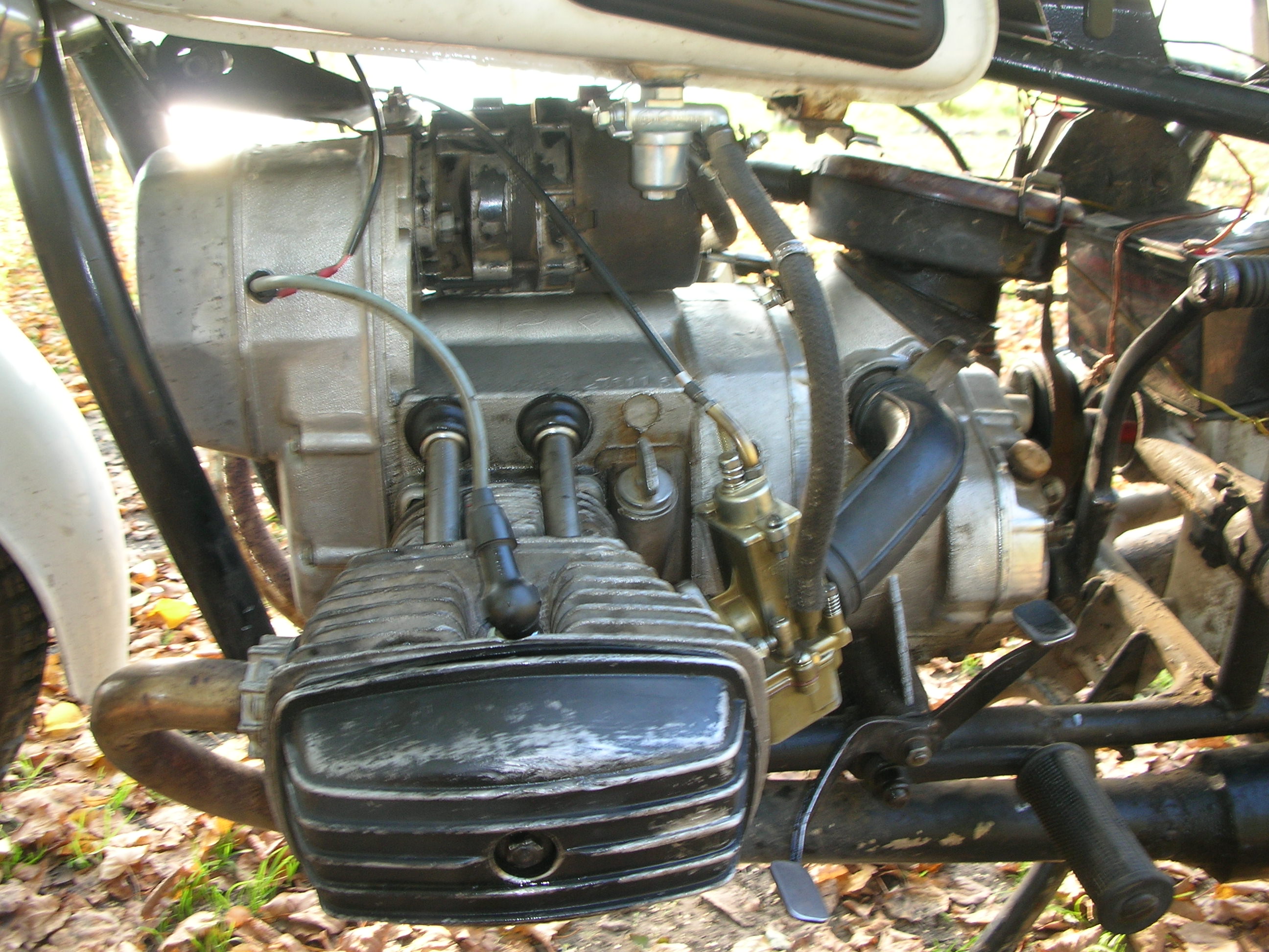

Кстати по поводу манометра. На холодную давление кажет все ок. После прогрева стрелка падает в ноль и вообще не двигается, но масло в системе разбрасывается как нужно, что за фигня такая может быть?

Мот хорош,только руки приложить.Давление на холодную всегда будет больше так как масло гуще,по мере нагрева,масло становиться жиже-поэтому и давление меньше-это нормально.Ещё если залить свежее масло,то давление будет больше чем на старом масле. smile
Если давление 0 - Это плохо. Сколько на холодном конкретно прибор показывает?
Может манометр неисправен?
на холостом 1-2 атм, при прогазовке-езде на второй - доходит до 4х атм, потом как будто хренак и отрубает, стрелка ложится и не двигается.

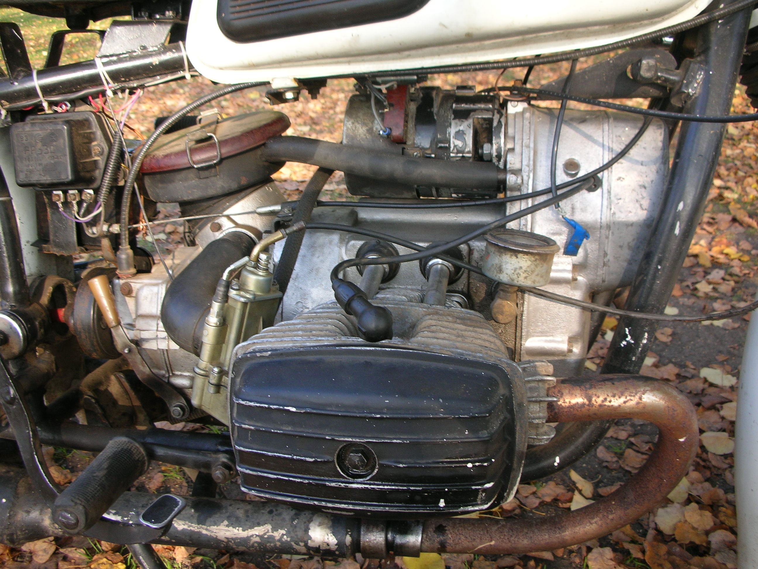

опять сечет из под левой головки
http://img.pandawhale.com/39632-Zooey-Deschanel-crying-gif-Jy4c.gif
кароч нужно снимать клапана, и переставлять все на другую бошку, предварительно притерев. больше хз что делать. если и вторая будет сечь, то вообще круто будет.

как тут не плакать, когда головку уже с закрытыми глазами снимаешь, руки все время в масле  mad , а потом же надо клапана настраивать, а потом снова протягивать и выставлять. а в итоге после 15-20км пробега и полного остывания пых-пых-пых из под головки. http://img228.imageshack.us/img228/2024/crazypapalt8.gif
