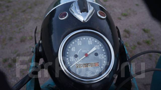

Вот не поленился, сходил сфотал спидометр, на своем первом моте. Там спидометр не родной наверно а от старых моделей, там была шкала на спидометре с метками на какой скорости какая передача. Почему ее потом убрали я хз, вещь новичкам полезная же, да и не новичкам тоже.
http://images.vfl.ru/ii/1497834924/c1ed1f0e/17626697_m.jpg
Фотал на телепхон, видно плохо. Вот расшифровка
1-я 0-20 (На 20 2я)
2-я 20-40 (на 40 3я)
3-я 40-60 (на 60 4я)
4-я 60 ---->>>> регулируется ручкой газа  smile
Данные наверно для колясочника с колясочным редуктором, можно считать рекомендацией завода.

На моем м67 такой спидометр, а мне сказали, что он от Днепра?
Да прибудет с вами сила©
28
Re: Как бороться с перегревом двигателя
andre52 пишет:
Не обязательно)) Но да, на МТ10 такой спидометр.
baik666 пишет:
Спидометр и правда отличный.
Но его данные расходятся с рекомендациями инструкции:
10-15 км/ч - переключаем на 2-ю.
20-30 - на 3-ю.
40-45 - на 4-ю.
Из этого следуют интервалы (пишу с перекрытием интервалов):
1 - 0-15.
2 - 10-30.
3 - 20-45.
4 - 40 - и "бесконечность".
На практике же получается переключаться на вторую на 20 (а надо то на "только тронулся"), на третью - 25, на четвертую - 42 (чуть выше 40, иначе двигатель странно себя ведет, нужно чуть больше 40, а не меньше). Т.е. острая проблема у меня с переключением на вторую.

andre52 пишет:
Я не знаю я когда купил 8.103-10 он уже стоял, может и от Днепра, на втором моте наоборот современный спидометр с дневным пробегом хотя скручивалки нет и мот М67-36. сырбор
kiav пишет:
У брата когда то был ИЖ Юпитер 3 1973гв там был вот такой спидо.
http://i035.radikal.ru/1102/96/66bddbfb8eb5.jpg
Это спидометр старого УРАЛа М63
https://static.baza.farpost.ru/v/1432818566590_bulletin
Спидометр МТ10
http://cs11429.vkontakte.ru/u29945553/128747324/x_e2ca9a72.jpg
Я к чему, спидо в СССР походу делались одни и те же на все мотоциклы, они все равно все круглые..
