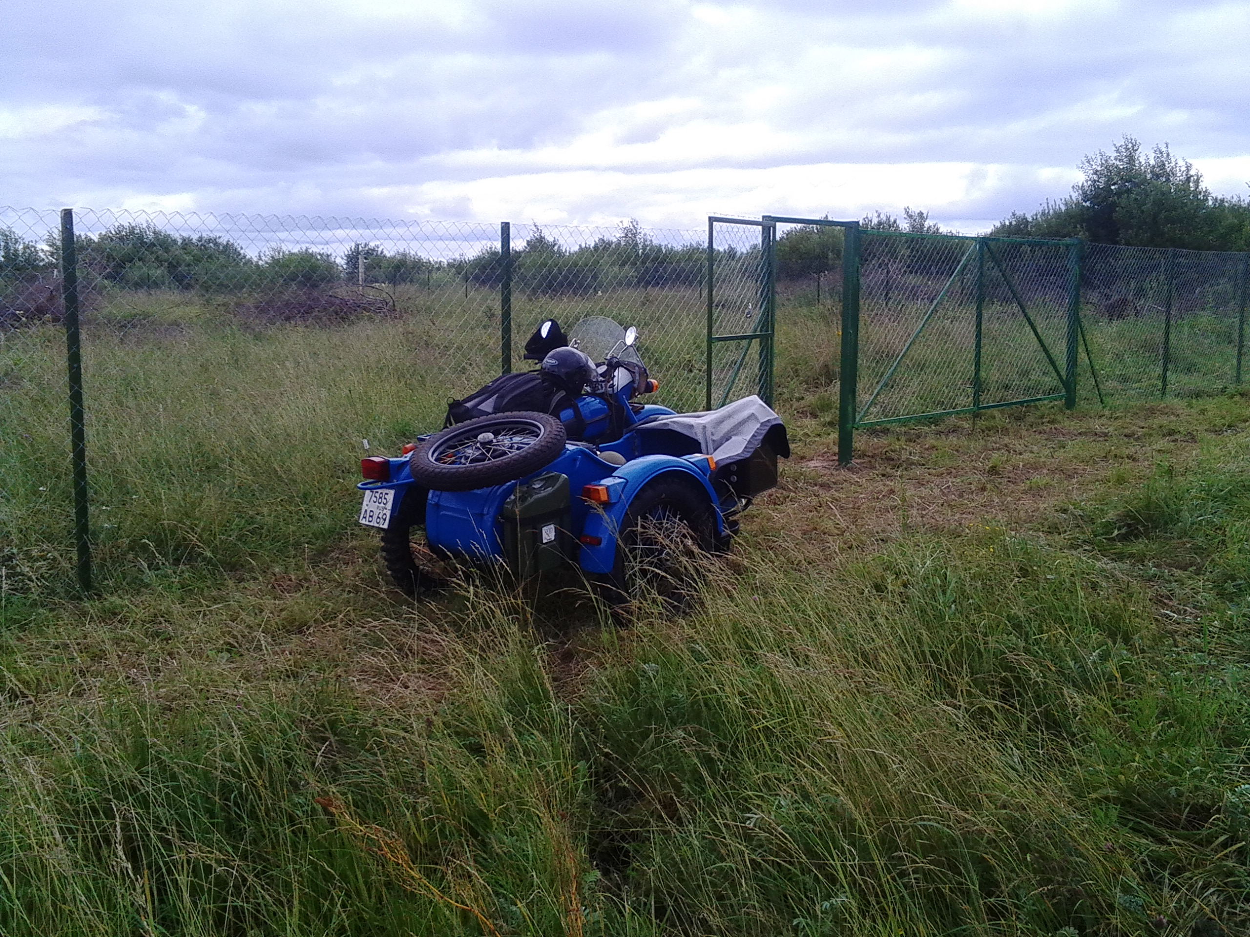

Но вот вы пошли в отпуск и хотите с кем то съездить куда-нить далеко. Или на многодневную охоту, или на рыбалку, или в эндуро-покатушки (а для этого колясыч то по лучше будет - одиночка для таких дел тяжеловат). Что вы делаете? Я делаю вот что. Ставлю мот в гараж и снимаю с него весь одиночный кит: 18" катки, 10-й мост, переднюю дугу с люстрой. И монтирую колясочный кит: 19" катки на кроссовой резине, 8-й мост, защиту ног. После чего монтирую коляску. Получается вот чего:
Что мы собственно теряем? Да много чего - как будто пересел с мотоцикла на трактор. Динамики и скорости сразу в два раза меньше. Шумов и тряски в два раза больше. Про удовольствие от руления и управления крепко сбитым тяжелым агрегатом так же смело можно забыть. Внешний вид тоже - уже не совсем и байк. Но кое чего и приобретаем. А именно то что ехать куда угодно можно в двоем, в троем. Груза можно навьючить столько что ни одной Хонде Голд-Вин или малолитражки-седану даже и не снилось. А уровень проходимости становиться просто поразительным. Даже не имея привода на коляску агрегат едет там куда бы я не сунулся и на отцовском джипе, видимых затруднений при этом совершенно не демонстрируя. А отпала нужда в такой конфигурации и все быстро переставляется обратно в одиночный вариант. Перед вами вновь ваш крепкий и поджарый конь ИМЗ, который как известно борозды не испортит (но и глубоко не вспашет). Ну какая иномарка может предложить такие возможности? При желании на колясыче можно ехать и по трассе, хотя для это желательно ставить 9-й мост. И держит скорость он увереннее практически всех Советских 2-х тактников. С 8-м мостом 80км/ч крейсер. С 9-м - 100. Так что не забрасывайте коляску. Пригодится еще.
