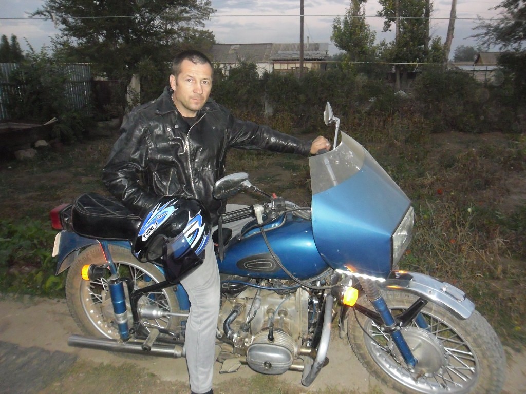

А как такой вариант исполнения панели приборов?

не в обиду сказано, но громоздкий колхоз, ИМХО
Наши тяжики и так "перегружены" визуально на передке, особенно если стоит щиток и родная панелька от того же мт-10, например.. А тут только добавляется "массивности", получается такой набыченный вид.. и ладно бы сам мотоцикл был бы агрессивным -- кобылок 100 мощности, момент под 200Нм, шестиступка и максималка под 240.. но этого ведь нет, и получается из псевдоагрессивного вида пшик.
Re: Как приспособить спидометр ВАЗ 2106 на Днепр?
Нормально - лишь бы самому нравилось , я бы никогда конечно себе ничего подобного не сделал для выездов ,  но вкусы разные . На мой взгляд в бардачёк бака спрятать самое оптимальное  .... Да и вообще склоняюсь к отсутствию лобового стекла - стиль чоппер , если и есть то только прозрачное . Ну опять же если для грязи и деревни - то твой вариант самое то  wink

кстати, в тему приборок -- я еще сторонник минимализма по причине безопасности в случае аварии. Громоздкий щиток с ветровиком резко повышает шансы на перепиливание шеи\травмы головы (в смысле лица, привет любителям касок!) и грудной клетки.
И да -- не нужно кивать на импортные мотоциклы -- там все это двадцатикратно на крашах проверяется и к тому же ставятся подушки безопасности, которые не позволят водятлу поиграть во всадника без головы о кромку плексового щитка.  smile
Минималистическая приборка, упрятанная в фару (а-ля касик) или бардачок (а-ля импортные круизеры), имхо, самое то именно для эксплуатации на дорогах.
и да, ненужно кивать на штатные ветровики колясычей -- в жигулях, помниццо, тоже подушками не пахло и безопасность так себе, а все почему -- плотность движа была совсем другой. Прадед мой когда в семидесятые годы катался в райцентр, говорил, нормальной была ситуация, когда сломался на трассе днем и за полчаса вообще ни одной машины ни в одну сторону не проезжало -- это там, где сейчас автомобили идут практически колоннами.

где тут массивность,и обтекатель при аварии разлетится и согнётся,а панель не видно за обтекателем и читается хорошоhttp://ok.ru/profile/351099272372/pphotos/665734696116

массивности нет, сделано аккуратно и красиво.
Но уверенности в том, что
Игорь Кирилин пишет:
нет никакой -- ни проверок стендовых, не поиска оптимума хотя бы в компьютерной модуляции... Как по мне, то как раз податься вперед и поймать лбом кромку обтекателя в случае резкой остановки. Да, шлем-интерграл примет часть удара на себя, но обтекателем можно разбить визор (привет кускам плекса) или усугубить нагрузку на шейно-грудной отдел позвоночника, заработав травму.
Что касается читабельности панели..
Ездил немного, но в разных условиях -- в ясный летний день, против солнца в закат, по солнцу в закат и рассвет, в пасмурную погоду, ночью, в сумерках -- приборка с нормальными лампами или, тем более, светодиодами, читается на отлично. А еще куда безопаснее запилить режим день\ночь путем регулировки напряжения на контрольках, чтобы днем пускать на них 12В и они горели поярче, а ночью через многоканальный тумблер (цена вопроса 100 рублей и габариты половинки сигаретной пачки) и три-пять резисторов резать напряжение до 8-9В и лампочки будут гореть в полнакала. Со светодиодами такая схема, кстати. тоже прокатывает, только нужно брать не три-пять, а шесть-десять резисторов, и регулировать не напряжение, а ток на светодиоде.

P.S. добавлю фоточку, чтоб другие не перепечатывали адрес  smile  Спасибо за помощь!!! о контрольках думал ,но я не часто ночью езжу и накой оно мне.орг стекло на обтекателе 2мм, обтекатель из листа жести сделан ,три точки крепления, загнётся без проблем ,если его зацепишь.

Автору задумки-то виднее. конечно, но все равно.. стремновато выглядит. Или я параноик  lol
