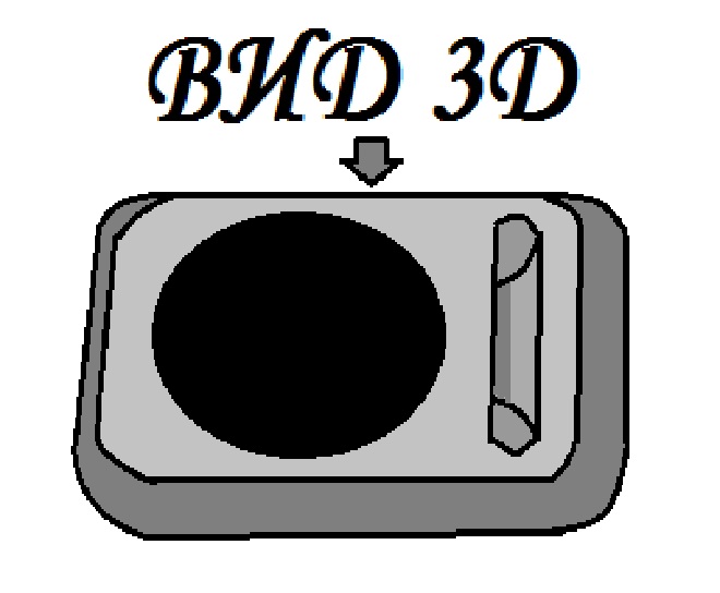

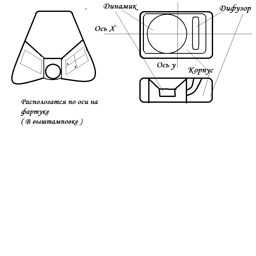

Молодец. Дельно придумал. Вот по поводу монтажа колонок на фартуке. Я бы сделал их динамиками во внутрь, а заднюю часть (магнит что снаружи будет выглядывать) я бы закрыл декоративной крышкой. Это в целях защиты от попадания воды, грязи и мух.
Машина любит ласку, чистоту и смазку!
Re: Музыка для мотоцикла.
М67-36, ты наверно не совсем понял что я хотел  big_smile  сказать.
Магнит и вся начинка будет внутри за перееданию стенку ничего не будет вылазить,
Щас вылажу зарисовку как будет выглядеть и как установится.
http://server-cs-zom.ucoz.com/URAL/gfgdgfdgrg.jpg
Жизнь ради Свободы, Байк для осуществления, жизни на свободе.

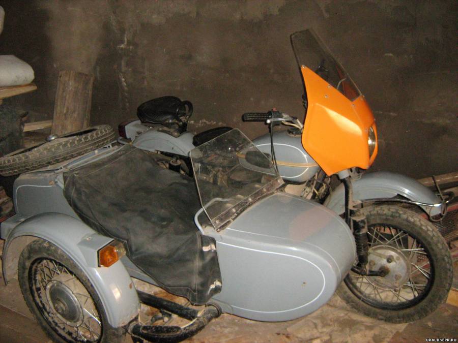

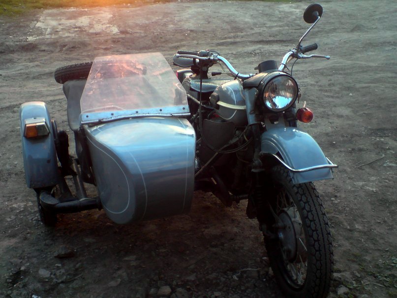

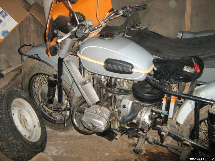

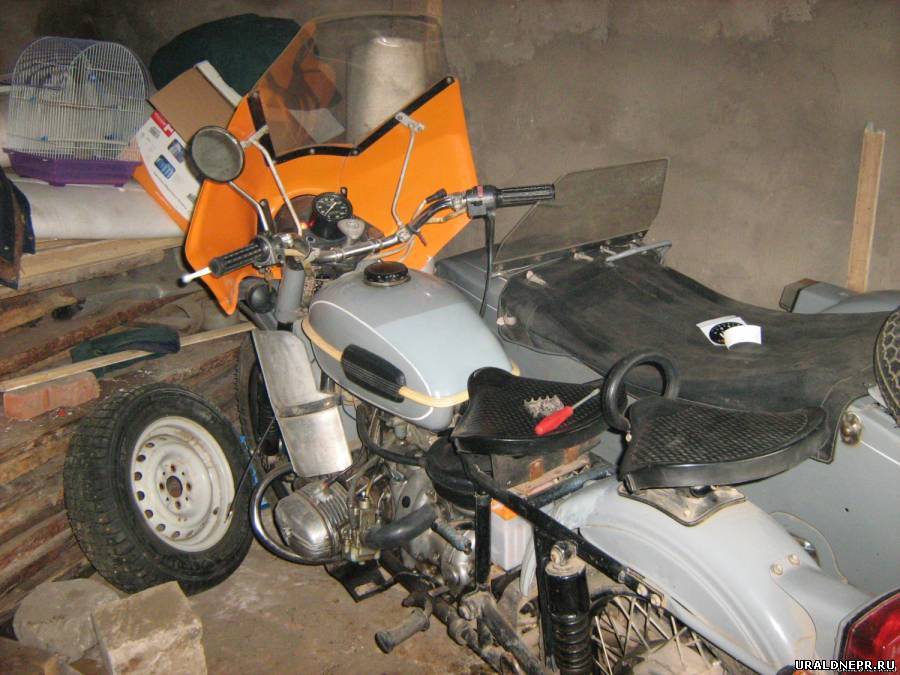

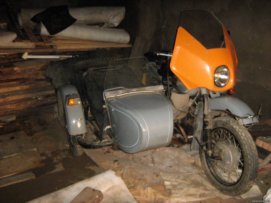

Если всё будет хорошо летом буду восстанавливать свой аппарат и устанавливать музыку big_smile к стате фото моего Урала.
http://server-cs-zom.ucoz.com/img/9712684.jpg
http://server-cs-zom.ucoz.com/img/4347036.jpg
http://server-cs-zom.ucoz.com/img/s8493846.jpg
http://server-cs-zom.ucoz.com/img/s9906675.jpg
Такой он у меня с фартуком, но фартук будет перекрашиваться в цвет мотоцикла.
А это фото посвежее,
http://server-cs-zom.ucoz.com/img/T0IkcEPn11I.jpg
smile .

К стате у кого плохо представляется накладка в объёме вот картинка.
http://server-cs-zom.ucoz.com/MUZbIKA/3d_vid.jpg
