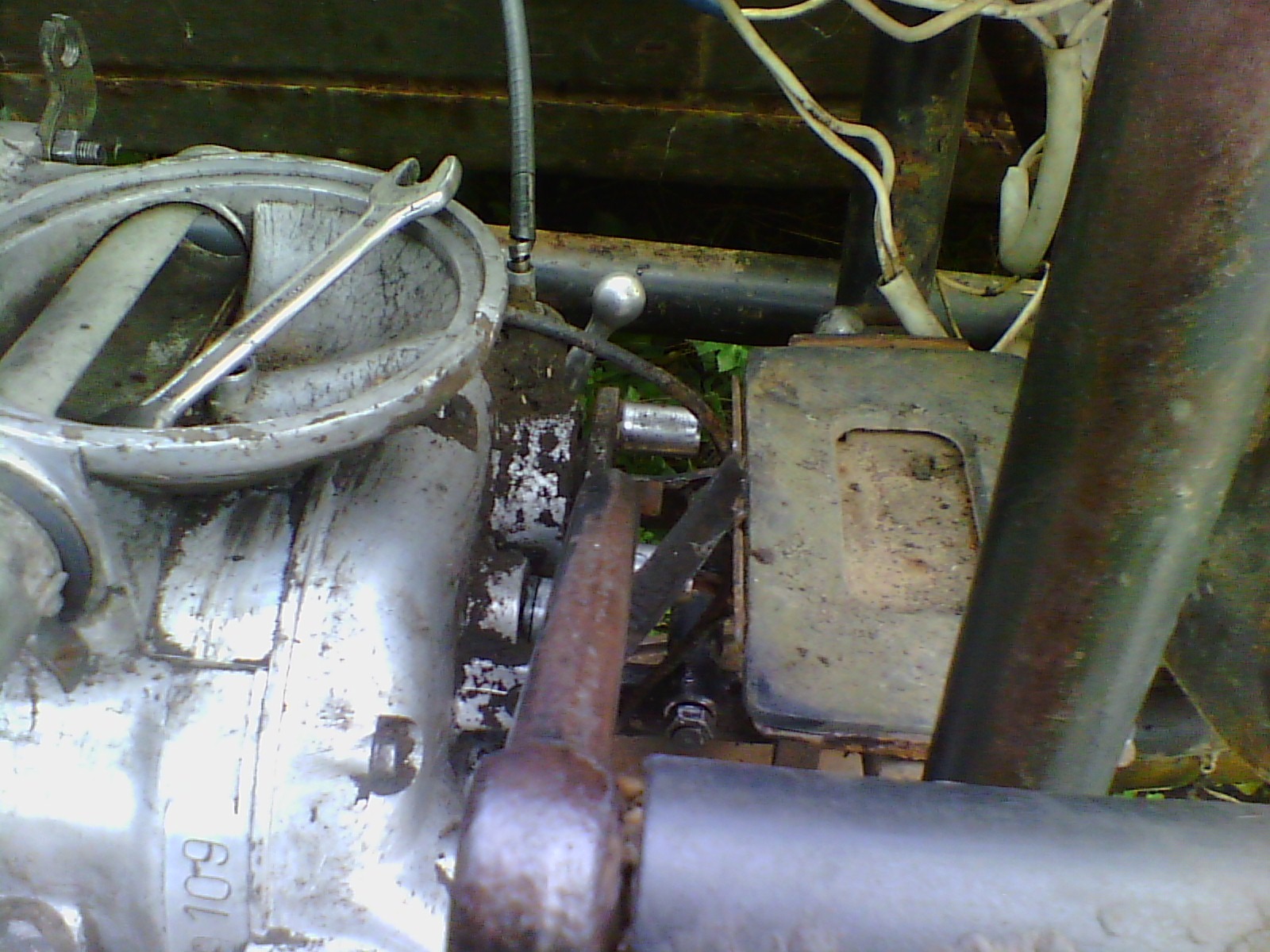

Такая ситуация... когда двигатель сдвинут по шпилькам в сторону коляски, и рычажок сцепления находится за креплением аккумулятора, то кикстартер прокручивает норм (если я отжимаю рычажок, то не прокручивают - т.е. диски сжимаются)
http://4put.ru/pictures/max/415/1276197.jpg
а если двигатель прижат в противоположную сторону и рычажок упирается в крепление аккумулятора, то сцепление уже срабатывает и кикстартер коленвал не прокручивает.

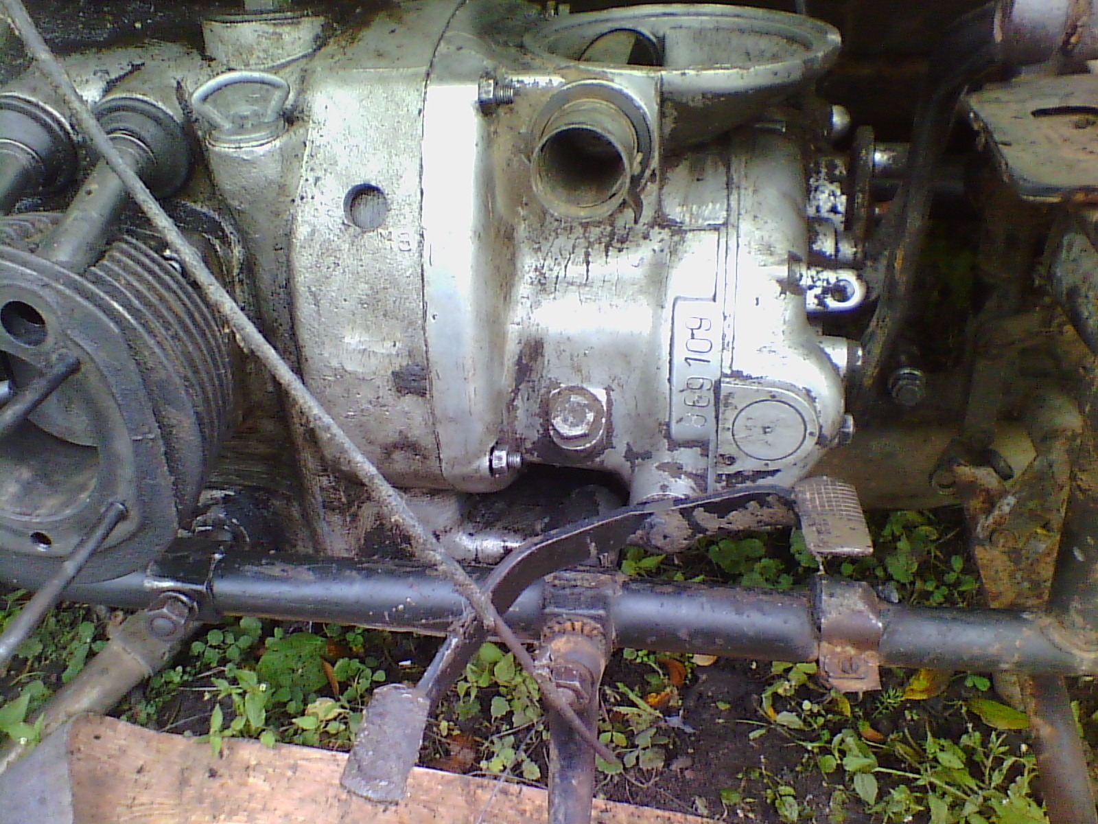

вот фото коробки
http://4put.ru/pictures/max/415/1277293.jpg
где должен находится этот рычажок? на другом (рабочем) урале у меня он даже не касается крепления аккумулятора в исходном положении, поэтому есть сомнения.

дело в том, что я диски вообще не трогал купил уже такой. Я просто располовинил его и вот обратно собираю. Я правильно понимаю, что такое положение рычажка не правильное?

это понятно что регулируется, я про исходное положение рычажка. Т.е. чтобы коленвал прокручивался кикстартером, рычажок у меня должен находится в максимально удаленном расстоянии от двигателя (т.е. за отсеком крепления аккума как на первом фото). А дальше понятно, что я его по чуток подрегулирую болтом. Мне нужно понять можно так оставить и дальше все собирать или есть вероятность, что нужно будет разбирать сцепление.

Само собой рычаг (лапка) сцепления не должна не за что задевать..всё должно свободно ходить с зазорами..

1 когда коробку на движок ставишь она должна свободно вставать к картеру двигуна в плотную.
2 если она не встает а)значит сместились диски сцепления,б)может чтото со штоком,кстати а ты шток радной ставиш?
