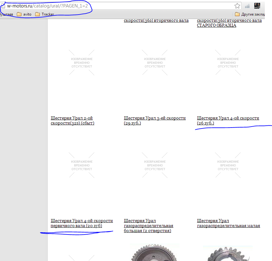

вашу тему читал уже...
но увы я живу в такой дыре что нормальный сварщик находится примерное за 100км
и заказываю нужные детали с этого сайта Внешняя ссылка через почту
и на этом сайте вот набор шестерёнок
http://4put.ru/pictures/max/485/1490403.jpg
но вот не знаю какое соотношение выбрать которое будет максимальное на 4й скорости
Re: ускоренные шестерни 3-й и 4-й передачи
Ну это стандарт 20/26 зубьев для 4 Но я бы советовал не заморачиваться а ограничится 9-ой
значит максимально что можно найти это 22 и 24?
22 на первичном валу и 24 на вторичном
