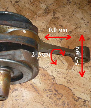

Самое главное нет радиального биения, значит подшипник жив. А люфт в верхней части шатуна в пять миллиметров - не много, я думаю, учитывая длину шатуна. Он даже нужен в какой-то мере для компенсации перекосов сборки. Основная нагрузка при работе шатуна именно в радиальном направлении.
Тогда откуда может быть стук в области цилиндра?!?!?!?!

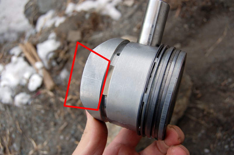

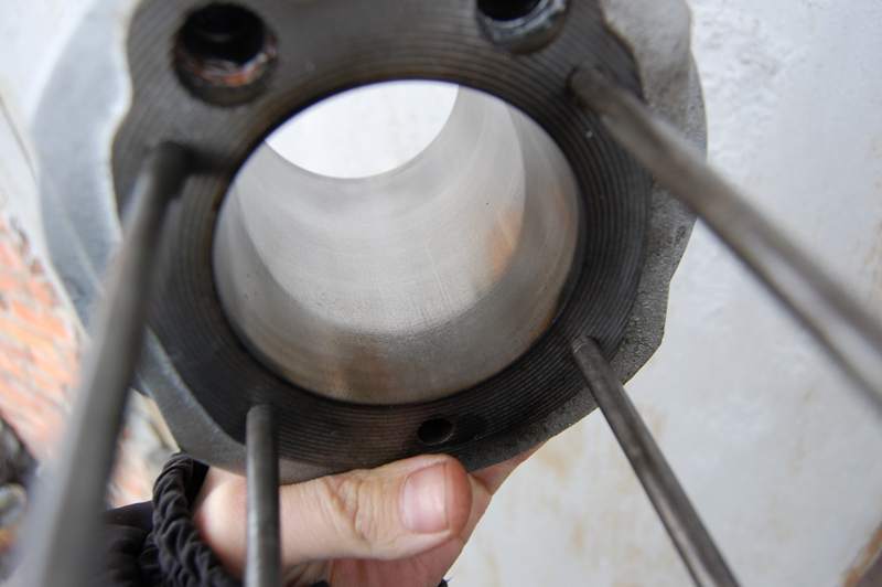

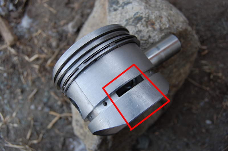

Фото вскрытия:
http://www.thmr.ru/ural/a1.JPG
Небольшие полосы на юбке сверху и снизу.
http://www.thmr.ru/ural/a2.jpg
http://www.thmr.ru/ural/a3.jpg
42
Re: Невозможно настроить нормальную работу двигателя
Поршневой палец возможно болтается во втулке шатуна. Сложно сказать так, не глядя, не слушая. Риски на юбке поршня хуже не сделают. Основная рабочая часть поршня в районе колец, юбка больше в качестве направляющей нужна. На гоночных моторах ее вовсе нет можно сказать. У меня риски там появились после прихватов, когда свежерасточенную поршневую обкатывал. На работоспособность дрыгателя вцелом не влияют.

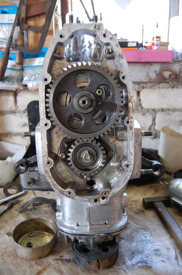

Снова разобрал двигло и прошёлся по всем шестерням и подшипникам, но кроме ошибки на зуб шестерней ГРМ ничего не нашел, после устранения стук остался, но стал немного тише, но все равно слышен с правой стороны. В общем теперь осталось верить одной поговорке: "хороший стук всегда где-нибудь вылезет".  big_smile

Всетаки удалолсь выяснить, что стук все же из за втулки шатуна с правой стороны.
Шестерни ГРМ выставил как положено и на этот раз уже точно.

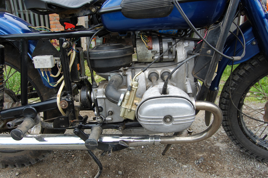

Но карбюраторы почему-то расстраиваются через какое-то время, по не понятным мне причинам, хотя новые.
http://www.thmr.ru/ural/29.jpg
Заводится без проблем, остальное не понятно....
