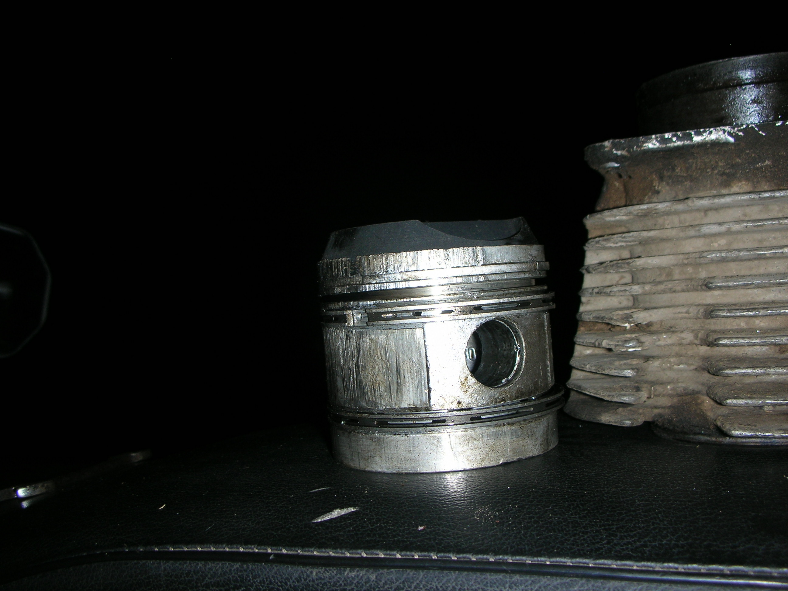

Severo, кстати, забыл упомянуть - первое кольцо, при съеме горшка вывалилось, но оно было сломано ровно на 2 половинки, никаких задиров на "зеркале" цилиндра нет. Поршня стоят 77.98 Нагару как на крышке поршня, так и на голове было норм, точнее он и сейчас там. Масло еще не сливал, объем не знаю. Но судя по уровню оно было выше на 1-2 см ниже нормы. По серединке. Чернючее.

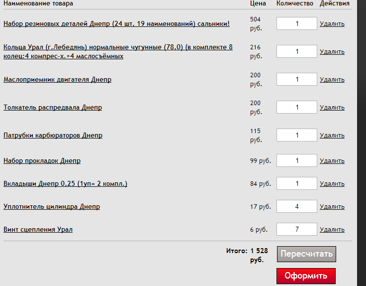

По зч пока получается следующее:
http://s7.hostingkartinok.com/uploads/images/2014/07/61004cab22ab2a87fd1a47ec4c198212.png
пока хз с размером вкладышей, поэтому закажу тока завтра. Ремонт выходит уже в 3 рубля, не считая жидкостей, после сборки небольшой тестдрайв, снова снятие пихла и уже рама, вилка, мост и все остальное веселье.

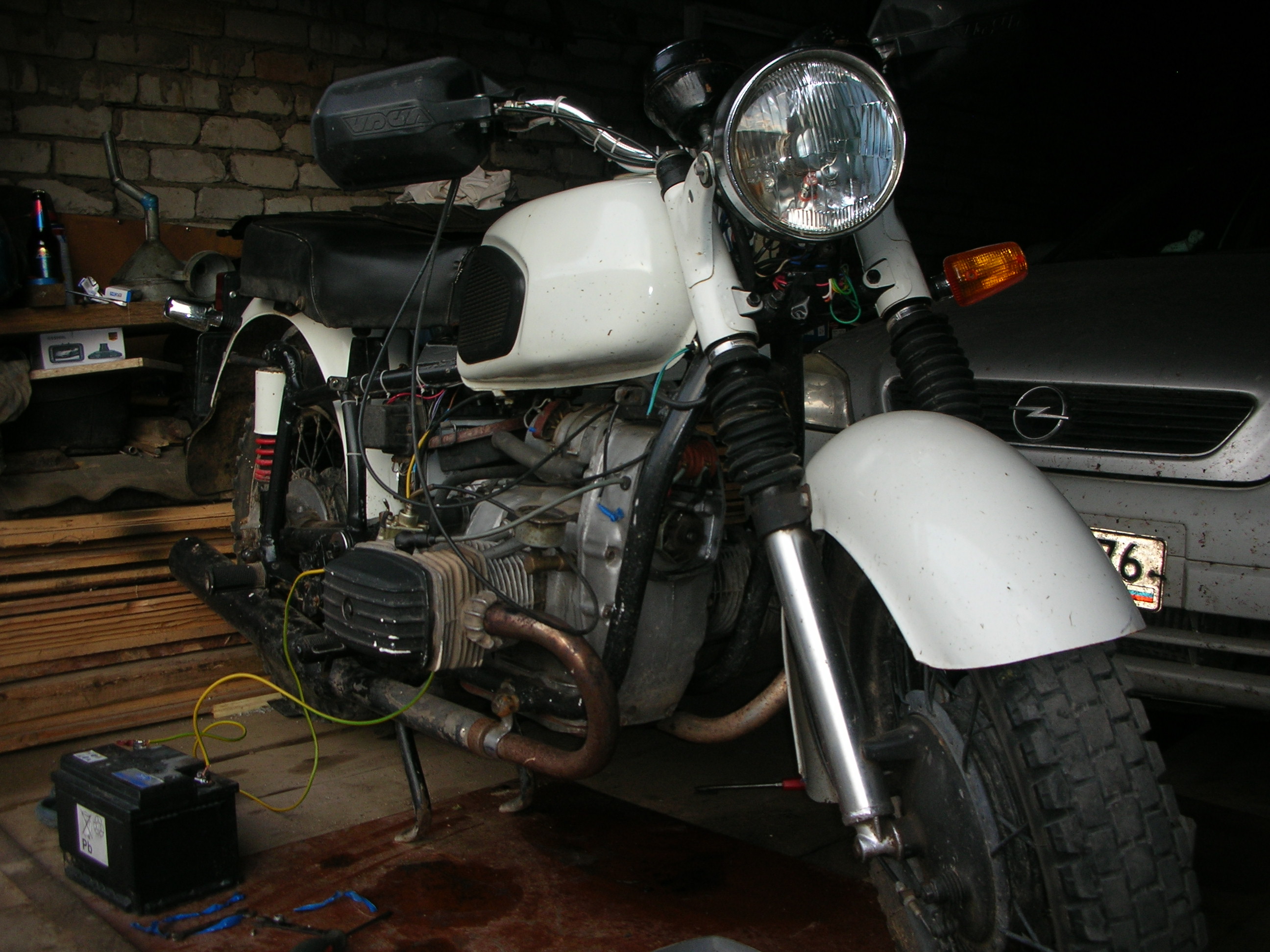

Дорвался до фотика.
Вот фота того, что взял, обменявшись на скутер. на ходу. видео работы на одном, правом, горшке Внешняя ссылка и фотка:
http://s7.hostingkartinok.com/uploads/images/2014/07/2e797b306c0a724a4c6eedf26b902cb9.jpg

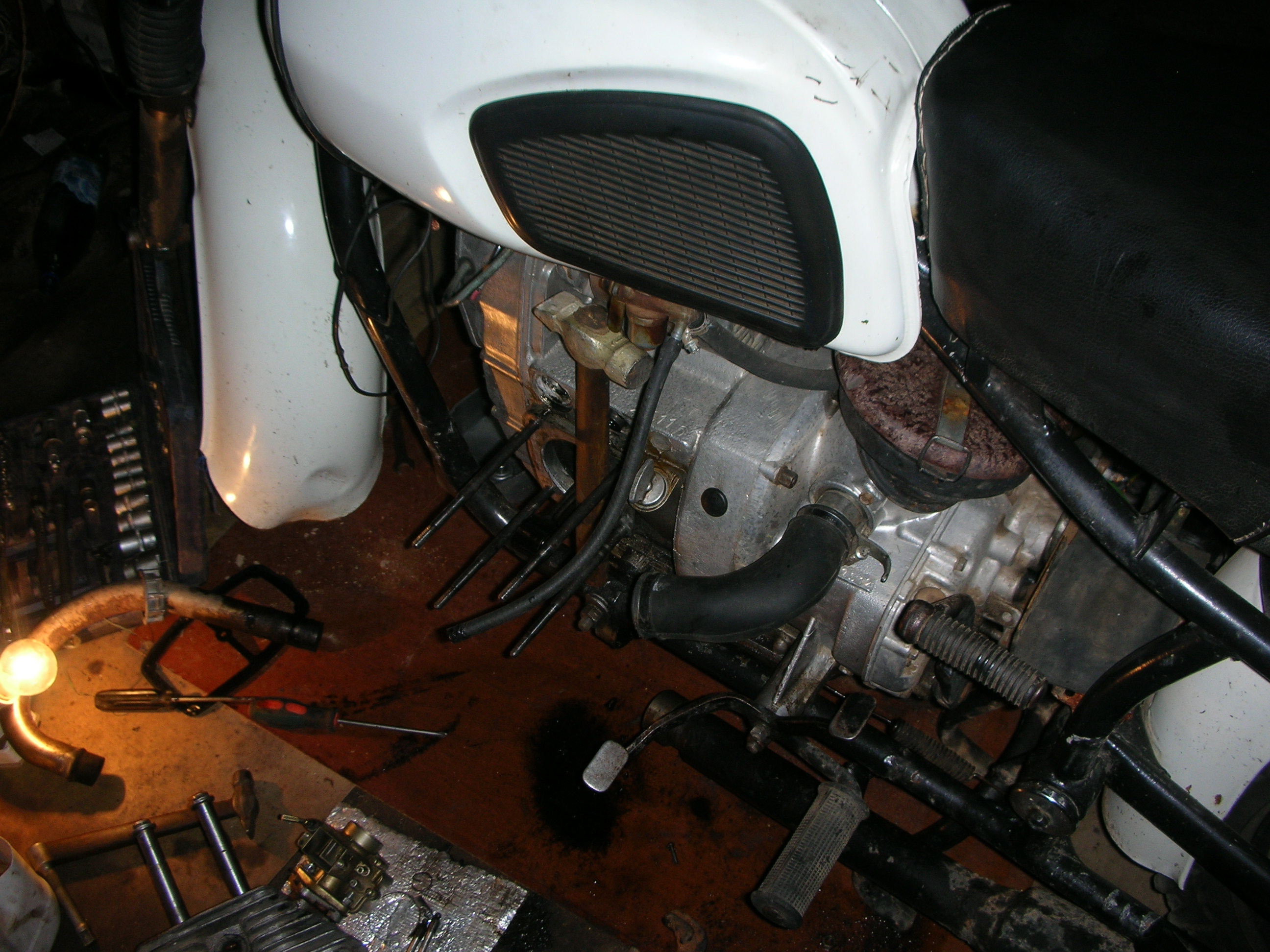

а вот фота, того чудовища, для которого собственно и была создана эта тема:
https://pp.vk.me/c618816/v618816400/9eb5/TYVETWINKYI.jpg
Тяжелый случай, знаю.  hmm
