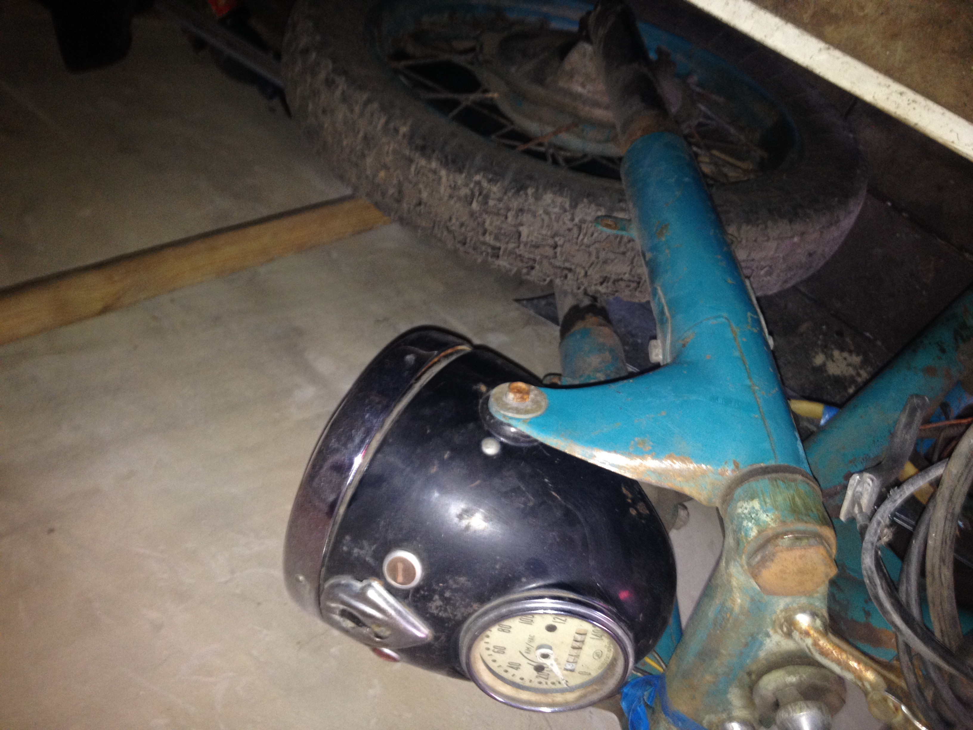

Кстати пару дней назад договорился о покупке "низкой" рамы от, я так понял, м63. Все кроме мотора. 2000 рублей однако) Фото только одно http://s7.hostingkartinok.com/uploads/images/2015/06/2a3ebd7f5c5c7219730bc00491bc1a06.jpg
