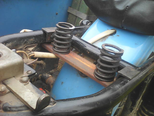

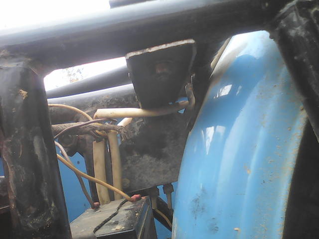

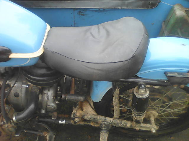

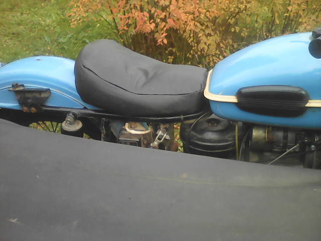

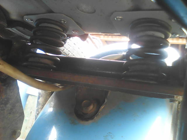

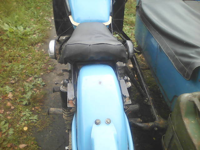

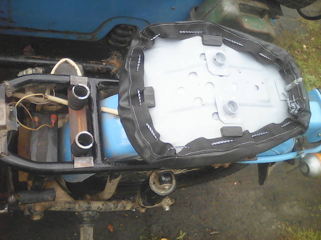

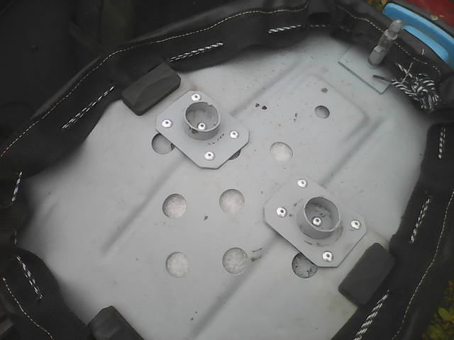

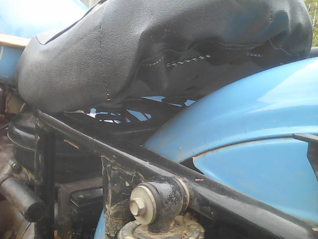

Сейчас, в свободное от стройки время(вечерами), занимаюсь водительским сиденьем. Батон мне не очень нравится, поэтому решено было сделать свое. Из удобств будет: более низкая посадка, пружинная подвеска, сшитый съемный чехол..
Добавлено: 24-09-2018 11:46:25
Доделал основное по седлу, прокатился - нормально.
Пружины клапанные газ 53, остальное из черняги.. .
