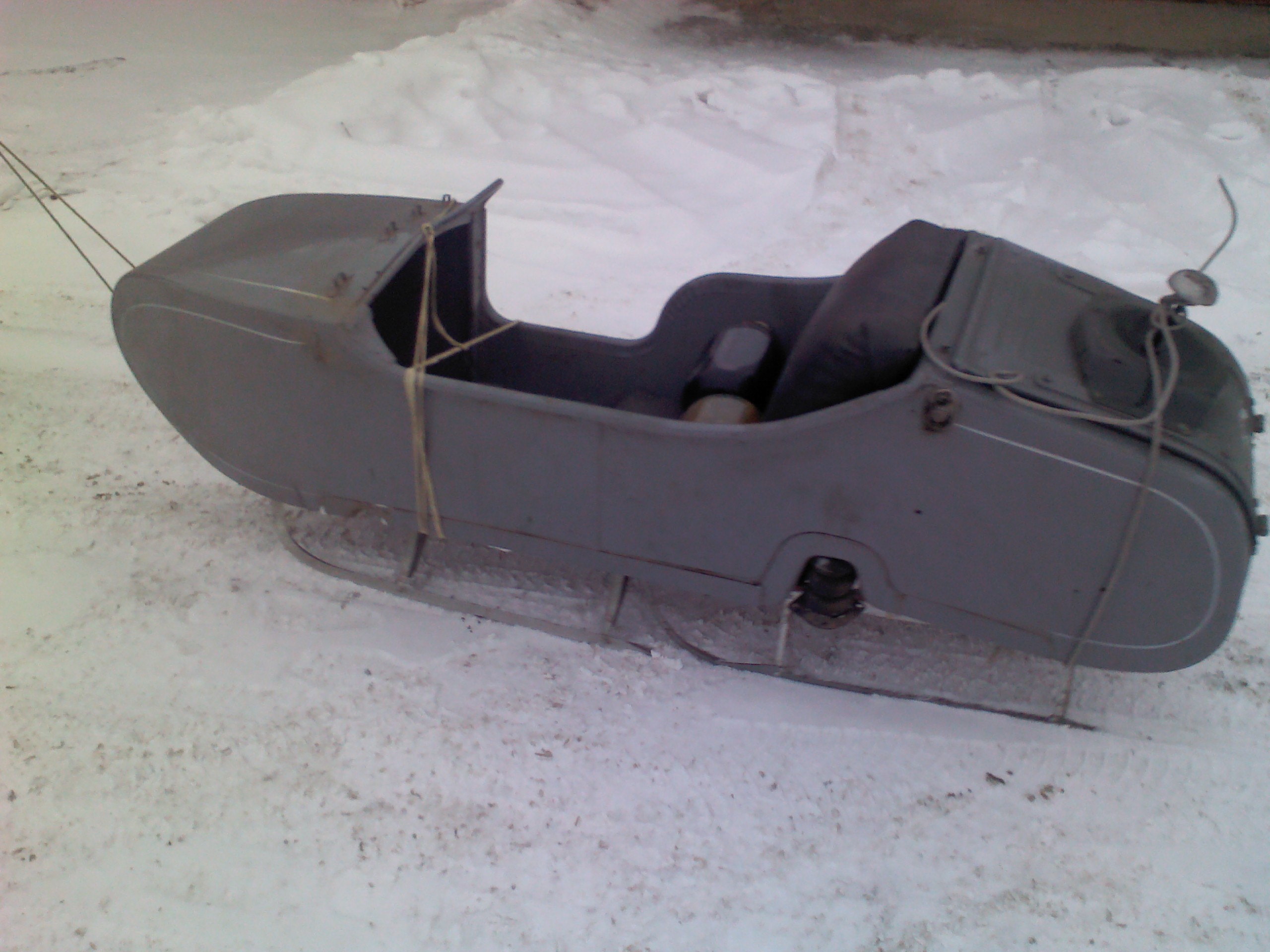

Давно не было меня здесь) много что было сделано.
Перевезли коляску и покрасили)

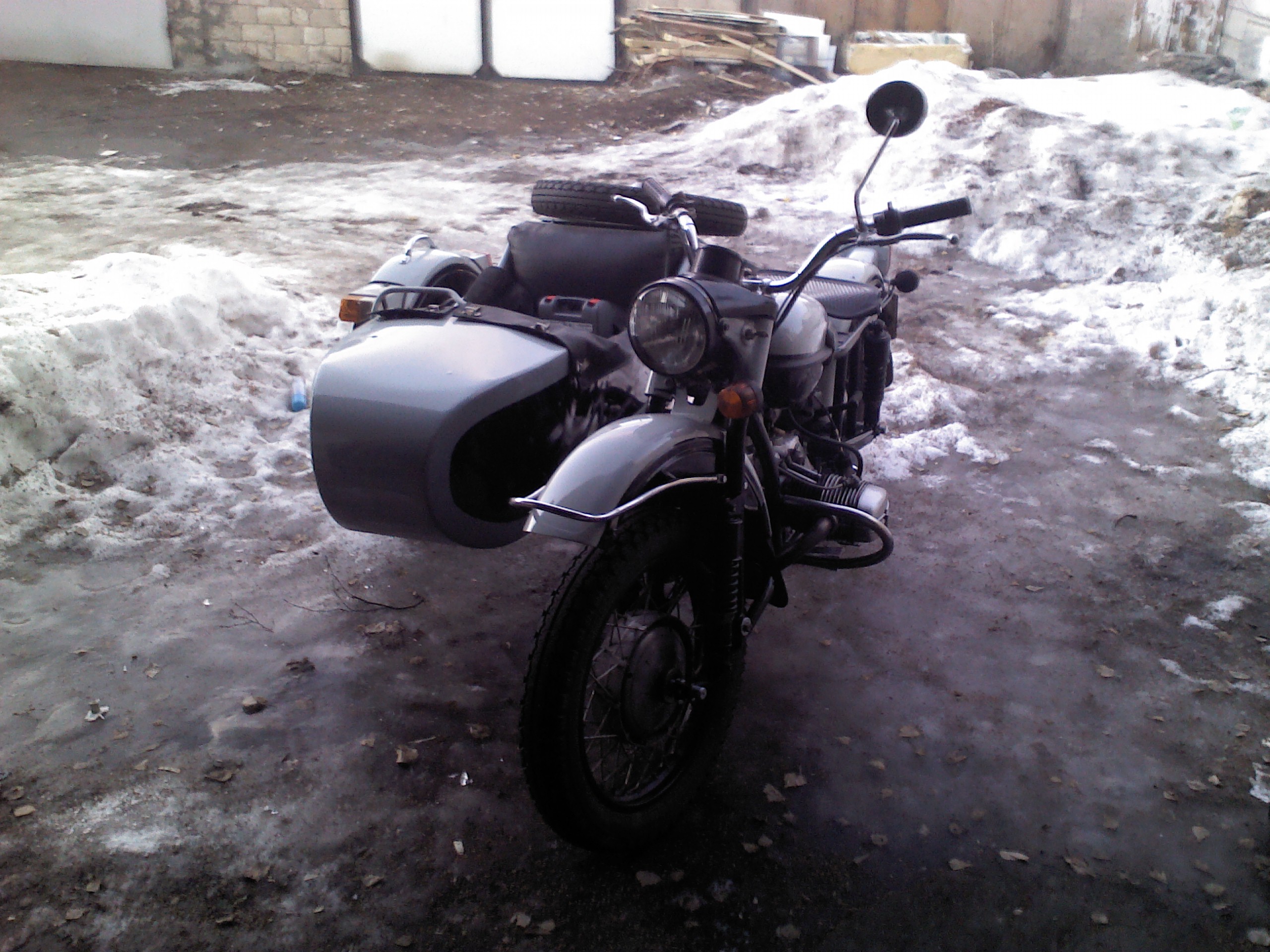

Собрали всё) и отвез в гараж.
http://server-cs-zom.ucoz.com/img/2015-02-09_16.04.14.jpg
http://server-cs-zom.ucoz.com/img/2015-02-09_17.58.51.jpg
http://server-cs-zom.ucoz.com/img/2015-02-09_17.10.04.jpg
http://server-cs-zom.ucoz.com/img/2015-03-10_17.41.03.jpg
Так пока и стоит ждёт потепление.
http://server-cs-zom.ucoz.com/img/2015-02-21_10.57.30.jpg

Классно покрашено. smile
298
Re: Урал Турист ИМЗ 8-103-40
Четко!Мне нравится)
299
Очень  стильно,  аккуратно  и  консервативно,  молодчина!!!
