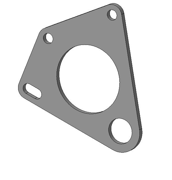

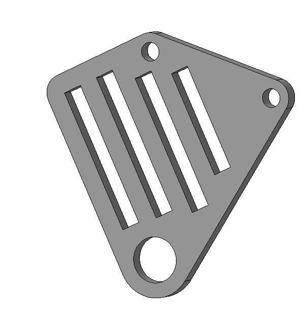

Re: Черный бизон
Мне кажется с отверстием лучше смотрится чем с пазами!  smile

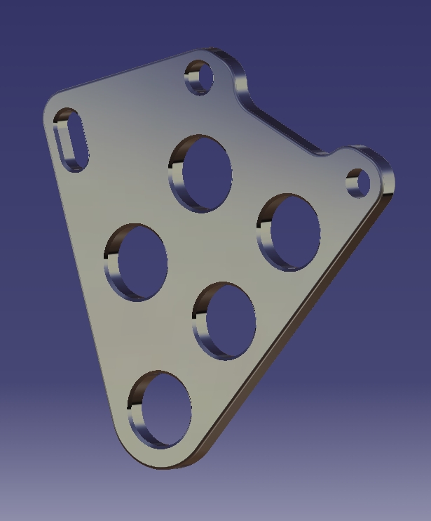

Re: Черный бизон
Дело в том, что такое отверстие не просверлишь. Его растачивать надо. А это значит кроме фрезеровщика нужно еще и к расточнику обращаться. Как вариант вообще сделать контур и основные отверстия, а для облегчения рассверлить пластину в решето.  big_smile
Например вот так:
http://s1.hostingkartinok.com/uploads/images/2014/01/fab1254beeacb665dc986d320513be62.jpg
В случае чего можно использовать как кастет  lol

Re: Черный бизон
Третий вариант считаю оптимальным. рассверли отверстия таким-же диаметром как и на ось..

Re: Черный бизон
Так и задумано. Оптимизация инструмента и технологичность в итоге влияют на стоимость изделия  smile .

Re: Черный бизон
Хорошее предложение по рулю! Просто и гениально! :-)
Сегодня, кстати, изготовили кронштейн под суппорт. Ровно как последний вариант модели. Фотку сделаю как примерю все по месту.
