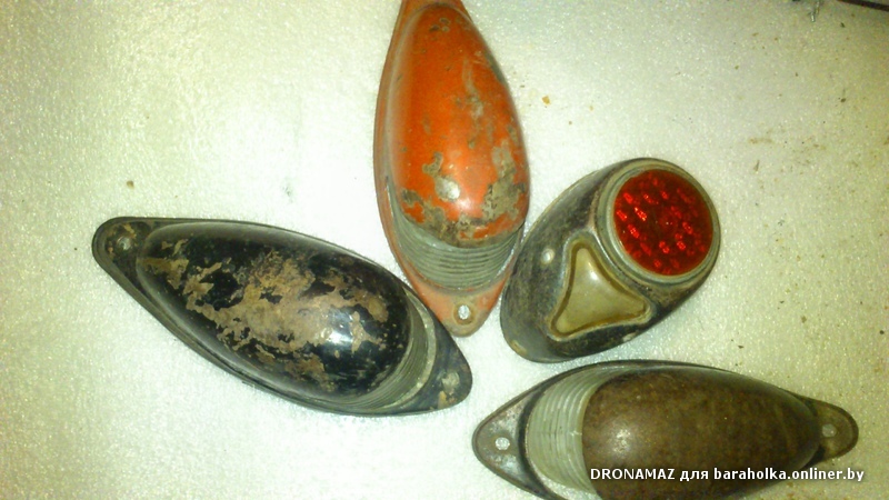

заднее крыло К-750-МТ-9, а крепление под фонарь кустарно установлен,должны быть вот такиеhttps://content.onliner.by/forum/a6d/3fa/1173919/800x800/dc16e25d9518ef24933ddae1e3333ae7.jpgи на более поздних стоял вот такого плана.http://img12.olx.ua/images_slandocomua/250279922_2_1000x700_stop-mototsikla-k-750-fotografii.jpg

Спасибо!сам в поиске такого стоп сигнала

Стопарь это начиная с МТ9. Но к нему нужна есчо резиновая прокладка особой формы (с радиусами Днепровского крыла)
